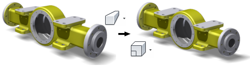

Orthogonale Ansichten
Im Modus Orthogonale Kamera wird ein Modell so dargestellt, dass alle seine Punkte entlang paralleler Linien zu ihren Positionen auf dem Bildschirm projiziert werden. Alle parallelen Kanten mit gleicher Länge werden mit gleicher Länge angezeigt, selbst wenn Sie sie so ausrichten, dass eine Kante näher zu Ihnen liegt als eine andere. Im Modus Orthogonale Kamera wird ein 3D-Modell flach und nicht realitätsgetreu mit Tiefenwirkung angezeigt.
Im Modus Orthogonale Kamera können Sie die relativen Bemaßungen von Elementen visuell überprüfen bzw. vergleichen.
Anmerkung: Der Begriff Kameramodus bezeichnet nur diese spezielle Ansichtsmethode für Modelle im Grafikfenster. Der Begriff soll kein Hinweis darauf sein, dass Sie in diesem oder im perspektivischen Kameramodus Aktionen im Grafikfenster aufzeichnen können.
