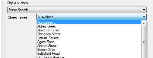

Im Gruppenfeld Objekt suchen können Sie einen Kartenmittelpunkt angeben, indem Sie ein bestimmtes Objekt auswählen. Die Suchen können mit dem Objektsuche-Administrator definiert werden. Für diese Suche wird ein hierarchischer Suchtyp mit einem Kombinationsfeld für Eingaben verwendet.
