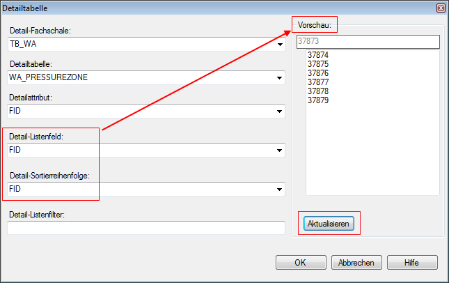

DetailFieldName |
Gespeichertes Detailattribut, z. B. die ID; normalerweise entsprechend TB_RELATIONS festgelegt |
DetailFilter |
Standardfilter = leer. Detail-Listenfilter: Sie können definieren, welche Datensätze der Detailtabelle verfügbar sind, z. B. ACTIVE=1. Außerdem können Sie einen zusätzlichen Filter definieren. |
DetailList |
Detail-Listenfeld: Im Formular anzuzeigendes Attribut, z. B. VALUE Beispiel: Verwenden Sie ID || ' - ' || VALUE zum Anzeigen von ID und VALUE. Für Domänen wird normalerweise die ID aufgeführt. Dies kann zu VALUE geändert werden, da dies deutlicher ist. |
DetailOrderBy |
Legt die Sortierreihenfolge von Einträgen in der Detailtabelle fest, z. B. VALUE. |
DetailTable* |
Die verknüpfte Tabelle. Beispiel: *_TBD. Dies ist normalerweise die Detailtabelle, die entsprechend TB_RELATIONS festgelegt ist. |

* DetailTable: Im Vorschaufenster wird die Detailliste angezeigt. Klicken Sie auf Aktualisieren, um zu überprüfen, ob die Definition die gewünschten Ergebnisse liefert.
** FID-Schaltfläche: Die FID-Auswahlschaltfläche wird zum Zuweisen der verknüpften Objekte durch Klicken in der Zeichnung verwendet. Sie wird auch angezeigt, wenn das Attribut gesperrt ist. Dies bedeutet, dass sich die Dropdownliste nicht öffnet und der Benutzer immer über die Schaltfläche ein Objekt in der Karte auswählen muss. Er kann das Objekt nicht aus der Liste auswählen. In diesem speziellen Fall bedeutet Gesperrt, dass der Benutzer keine Werte über die Tastatur eingeben kann.
Einstellungen für die Kombinationsfeld-Detailtabelle: Normalerweise ändern Sie nur das Detail-Listenattribut oder die Detail-Sortierreihenfolge, da die Werte für die Detailtabelle und das Detailattribut aus TB_RELATIONS abgerufen werden.
