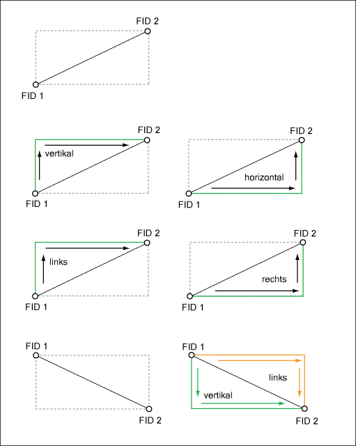

Richtungspriorität
Gibt bei orthogonalen Schemaplänen die Richtungspriorität an, die für das Zeichnen der Schemaplanobjekte gilt.
Die Richtung der Linien zwischen zwei Punkten wird von der FID abgeleitet. Eine Linie wird beispielsweise von FID 1 zu FID 2 erstellt. Sie kann dabei entweder vertikal oder horizontal verlaufen, und sie kann nach links oder rechts in Richtung des Reale-Welt-Objekts gezeichnet werden.

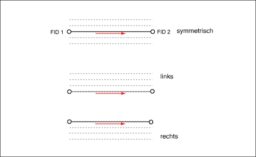

Multilinienversatz und Verteilung (Elektro CE)
Im Datenmodell von Elektro CE können Sie den Multilinienversatz und die Verteilung für orthogonale und geoschematische Schemapläne angeben.
Die Verteilungsrichtung nach links oder rechts wird von der FID vorgegeben.
