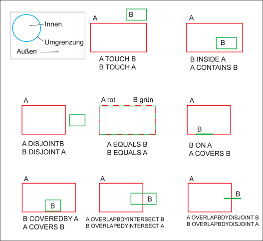

Topologierelationen:
Operator SDO_RELATE von Oracle Spatial: Verschnittmuster
Namen der topologischen Beziehungen:
Es gibt die folgenden räumlichen Verschnittmuster:
Name |
Topologische Beziehung |
DISJOINT |
Die Begrenzungen und Innenflächen überschneiden sich nicht. |
TOUCH |
Die Begrenzungen schneiden sich, wobei die Innenflächen sich jedoch nicht schneiden. |
OVERLAPBDYDISJOINT |
Die Innenfläche eines Objekts schneidet die Begrenzung und die Innenfläche eines anderen Objekts, wobei sich die beiden Begrenzungen jedoch nicht überschneiden. Beispiel: Wenn eine Linie außerhalb eines Polygons ihren Ursprung hat und innerhalb des Polygons endet. |
OVERLAPBDYINTERSECT |
Die Begrenzungen und die Innenflächen der beiden Objekte überschneiden sich. |
EQUAL |
Die beiden Objekte verfügen über die gleiche Begrenzung und Innenfläche. |
CONTAINS |
Die Innenfläche und die Begrenzung eines Objekts ist vollständig in der Innenfläche eines anderen Objekts enthalten. |
COVERS |
Die Innenfläche eines Objekts ist vollständig in der Innenfläche des anderen Objekts enthalten, und die Begrenzungen der Objekte schneiden sich. |
INSIDE |
Das Gegenteil von CONTAINS. A INSIDE B impliziert B CONTAINS A (Begrenzung und Innenfläche eines Objekts befinden sich vollständig innerhalb des anderen Objekts). |
COVEREDBY |
Das Gegenteil von COVERS. A COVEREDBY B impliziert B COVERS A (Abgrenzungen zweier Objekte, die sich teilweise selbst überdecken, und bei denen die Innenfläche des einen Objekts vollständig im anderen Objekt enthalten ist). |
ON |
Die Innenfläche und die Begrenzung des einen Objekts befindet sich auf der Begrenzung des anderen Objekts (und das zweite Objekt überdeckt das erste Objekt). Beispiel: Eine Linie befindet sich auf der Begrenzung eines Polygons. |
ANYINTERACT |
Die Objekte sind nicht getrennt voneinander, das heißt ganz. |
