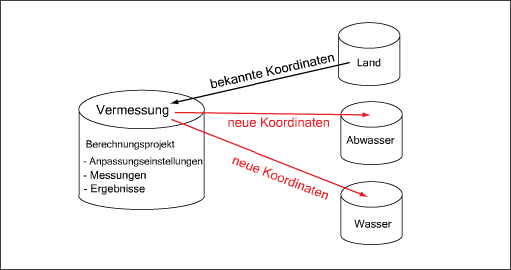

Im Vermessungsmodul werden Messungen, Berechnungseinstellungen und Ergebnisse in einem separaten Datenbankschema gespeichert. Festpunkte, die zur Ausgleichungsberechnung benötigt werden, können in einer beliebigen Fachschale auf dem Server gespeichert werden. Zudem können Sie die neuen Koordinaten auf jede beliebige Fachschale auf dem Server verteilen.
Um Vermessung verwenden zu können, benötigen Sie ein Projekt , das die Vermessungs-Datenbank enthält, sowie Fachschalen, die Anschlusspunkte enthalten, und Fachschalen, auf die neue Punkte verteilt werden.

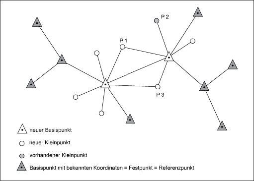

In Feldaufnahmen werden zwei Arten von Punkten unterschieden: Festpunkte und Detailpunkte. In den Messungsdateien sind die Punkte entweder als Festpunkt oder als Detailpunkt klassifiziert.
Festpunkt – Geodätischer Punkt, z. B. eine Steuerungsstation, ein Anschlusspunkt oder ein geodätischer Netzpunkt. Bei Festpunkten handelt es sich entweder um Punkte mit bekannten Koordinaten, die in der Datenbank gespeichert sind (fester Punkt), oder um neue Punkte, z. B. eine freie Station.
Detailpunkt – Gemessener Punkt, der die Position eines Objekts der realen Welt bestimmt, z. B. eine Gebäudeecke, ein Schacht oder ein Grenzpunkt. Im Gegensatz zu Festpunkten werden sie nicht als Station verwendet, und sie sind kein Teil des geodätischen Netzes.
Referenzpunkt – Fester Punkt, der in der Datenbank gespeichert ist. Vor der Durchführung einer Ausgleichungsberechnung suchen Sie für jeden Festpunkt in der Datenbank nach einem Referenzpunkt. Festpunkte, die über keine Referenz in der Datenbank verfügen, werden im Ausgleichungsprozess als neue Punkte eingeführt.
Bestehender Detailpunkt – Detailpunkt, der in der Datenbank gespeichert ist. Vor der Durchführung einer Ausgleichungsberechnung können Sie nach vorhandenen Detailpunkten suchen. Wenn Sie beispielsweise einen Detailpunkt erneut gemessen haben, um die Koordinaten zu verbessern bzw. zu validieren, können Sie den vorhandenen Punkt dem Ausgleichungsprozess hinzufügen.

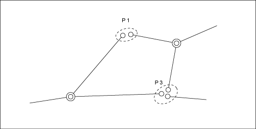

Detailpunkte werden gewöhnlich mehr als einmal gemessen. So können Sie beispielsweise einen Detailpunkt von unterschiedlichen Stationen messen, sodass die Messung ausreichend bestimmt ist. Bei identischen Punkten handelt es sich um Detailpunkte, die mehrmals gemessen wurden. Für die Ausgleichung werden identische Punkte zusammengeführt und als ein unbekannter neuer Detailpunkt eingeführt.
