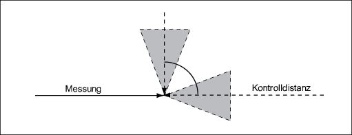

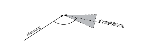

Wenn sich FS innerhalb des Grenzwerts befindet, prüft das System weiterhin, ob die Messrichtung für eine gültige Prüfung geeignet ist.
Ist Fall 1 nicht erfolgreich, fährt das System mit der Prüfung von Fall 2 fort.
Um einen GPS-Punkt zu steuern, müssen Sie gemäß Fall 2 zwei Kontrolldistanzen messen.
Sie können den Standardgrenzwert von +-13,5 Grad in der Systemtabelle TB_SUR_SETTING unter dem Schlüssel CONTROLDISTANCE_GEOM_CHECK_THRESHOLD ändern. Die Einheit ist die Winkeleinheit des Dokuments.
