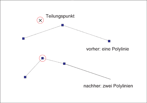

Beispiel für die Linienverarbeitung: Durch das Teilen einer Linie werden zwei Linienobjekte erzeugt.

Mit Teilen fügen Sie einen Kontrollpunkt hinzu und teilen eine vorhandene Linie in zwei Linienobjekte, die beide die gleichen Attributdaten wie das vorhandene Objekt aufweisen. Sie können einen vorhandenen Punkt auswählen oder einen beliebigen Punkt in der Zeichnung digitalisieren. |
