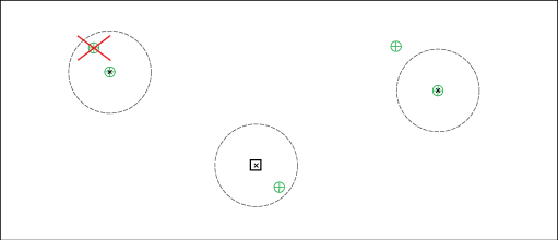

Wenn Sie identische Punkte nach Lage suchen, werden Punkte innerhalb der Toleranz als identisch behandelt.
Wenn Sie identische Punkte nach Punktkennung suchen, werden Punkte mit der gleichen Punktnummer als identisch behandelt.
Punkte, die nach Lage oder Punktnummer sind identisch sind, können jedoch unterschiedliche Feldcodes aufweisen. In diesem Fall erscheint das Dialogfeld Unterschiedlicher Feldcode. Beispielsweise liegen zwei Punkte nahe beieinander und weisen unterschiedliche Feldcodes auf. Sie können im Dialogfeld Unterschiedlicher Feldcode entscheiden, ob die Punkte identisch sind oder nicht. Im Dialogfeld werden die Punktkennungen und Feldcodes der beiden Punkte angezeigt. Außerdem finden Sie hier die in der folgenden Tabelle erläuterten Optionen:
