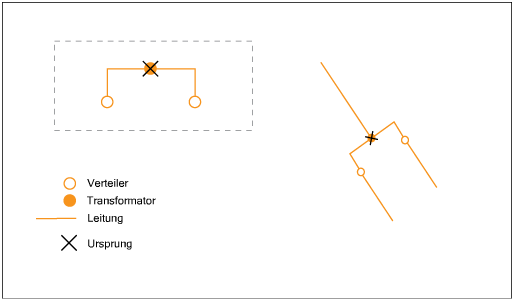

Wenn Sie Vorlagenobjekte gruppieren, können Sie die Objektanordnung als gesamtes Objekt verschieben oder drehen. Sie können die Komponenten beim Instanziieren jedoch nicht separat verschieben. Dieses Verhalten wird mit der Objektregel Vorlageninstanzen aktualisieren für Objektklassen in der Vorlage gesteuert.
Beispiel: Diese Vorlage für eine elektrische Objektanordnung besteht aus einem Transformator, zwei Verteilern und zwei Leitungsabschnitten. Mit dieser Vorlage können Sie die fünf Objekte instanziieren und deren Attribute und Verbindungen mit einem einzigen Mausklick übernehmen. Die Vorlage ist gruppiert: Sie können sie wie ein einzelnes Objekt anordnen und verschieben. Anschließend können Sie mit dem Digitalisieren der Leitungsabschnitte fortfahren.

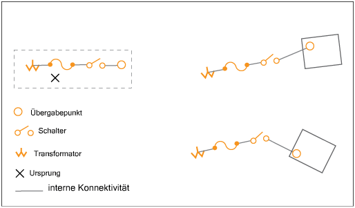

Beispiel: Diese Vorlage für eine elektrische Objektanordnung kann in Wohnbereichen zur Erstellung der Verbindungen zu Übergabepunkten verwendet werden. In Wohnbereichen sind Übergabepunkte in der Regel über identische Objektanordnungen mit Transformatoren verbunden. Eine Vorlage beschleunigt in dieser Situation die Datenerfassung. Diese Objektanordnung ist nicht gruppiert: Sie können die Vorlage instanziieren und jeden Übergabepunkt dann einzeln an seine genaue Position verschieben, ohne die anderen Objekte zu verschieben.
