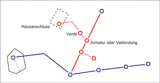

Verwenden Sie den Arbeitsablauf Hausanschlusserstellung, um den Hausanschluss über eine generierte gerade Leitung oder eine von Ihnen erstellte Leitung mit der Hauptleitung zu verbinden.
Sie können auf der Hauptleitung eine Armatur an der Lage digitalisieren, an der der Hausanschluss mit der Hauptleitung verbunden ist, und anschließend ein Ventil und ein Ablesegerät zur Leitung hinzufügen.
Wenn Sie keine Armatur erstellen, erstellt das System eine Verbindung an der Lage, an der der Hausanschluss mit der Hauptleitung verbunden ist. Dieses Verhalten wird durch eine Objektregel gesteuert, siehe Objektregel: Anfangs- und Endknoten erstellen.
Wenn Sie Gerade Leitung wählen, werden Sie aufgefordert, die Hauptleitung in der Zeichnung zu wählen. Die Verbindung wird als orthogonale Projektion auf der Hauptleitung erstellt.
Wenn Sie Armatur und Gerade Leitung gewählt haben, wird die Armatur automatisch erstellt.
Wenn Sie die Geometrie fertig gestellt haben, wird das Objektklassenformular angezeigt, damit Sie Attributdaten hinzufügen können.
