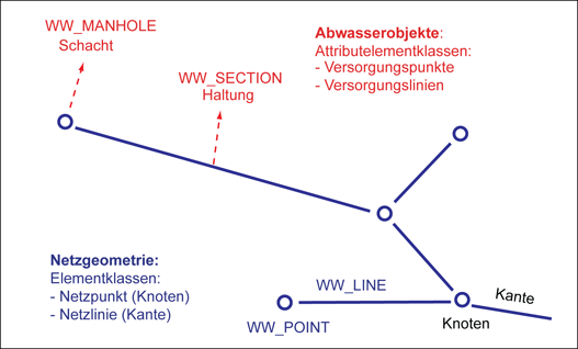

Abwasser basiert auf dem Versorgungsnetzwerk-Datenmodell, in dem Geometrie- und Attributdaten separat gespeichert werden. Das Datenmodell umfasst Themen, Darstellungen, Domänen, Versorgungsnetzwerke, Topologien und Verschnitte.
Mit dem Datenmodell-Administrator können Sie Abwasserthemen, Darstellungen, Domänen, Versorgungsnetzwerke, Topologien und Verschnitte im Datenmodell untersuchen.
