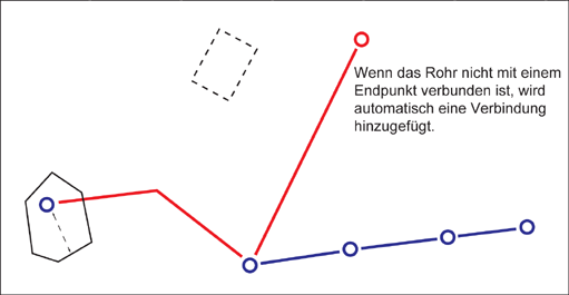

- Wenn ein Kontrollpunkt der neuen Haltung genau auf einem vorhandenen Netzpunkobjekt liegt, wird die Haltung mit Attributbeibehaltung geteilt, siehe Teilen von Linien.
- Wenn Sie eine Leitung mit einem Start- oder Endpunkt erstellen, der nicht mit einem Netzpunkt verbunden ist, wird eine Verbindung erstellt, siehe Objektregel: Anfangs- und Endknoten erstellen
