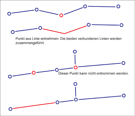

Wenn Sie einen Punkt löschen, müssen Sie die Netztopologie aktualisieren, um die Konsistenz des Netzes zu gewährleisten. Beim Löschen eines Netzpunkts müssen Sie beispielsweise die beiden verbundenen Linien zusammenführen. Wenn mit dem Punkt mehr als zwei Linien verbunden sind, kann der Punkt nicht gelöscht werden.
Der Punkt wird aus der Datenbank gelöscht, und die verbundenen Linien werden zusammengeführt.
