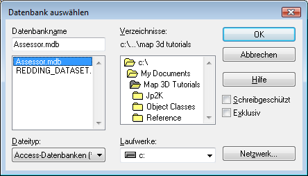

  7. Klicken Sie unter Datenbank auf Auswählen.
  8. Wählen Sie im Dialogfeld Datenbank auswählen die Beispieldatei Assessor.mdb aus.
    Legen Sie die Datenbank für diese Datenquelle fest.
