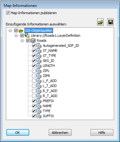

  3. Wählen Sie im Dialogfeld Map-Informationen die Option Map-Informationen publizieren.
  4. Erweitern Sie im Dialogfeld Map-Informationen die Elemente in der Liste, und wählen Sie die Elemente Roads und Parcels.
    Sie können auf jeder Ebene Informationen hinzufügen und entfernen
    Beachten Sie Folgendes: Wenn Sie Roads auswählen, werden alle Informationen unter Roads automatisch ausgewählt.
  5. Zum Publizieren der Informationen in einer XML-Datei klicken Sie auf das Symbol rechts oben im Dialogfeld (Speichern). Geben Sie einen Speicherort für die publizierte Datei an. Klicken Sie auf Speichern.
    Die XML-Datei wird von der DWF-Publizierung verwendet.
  6. Klicken Sie im Dialogfeld Map-Informationen auf OK.
