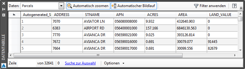

  8. Um die mit diesem Layer verknüpften Daten anzuzeigen, wählen Sie den Layer Parcels in der Darstellungsverwaltung und klicken auf Tabelle.
    Führen Sie einen Bildlauf nach rechts durch, um alle Spalten der Parzellendaten anzuzeigen.
