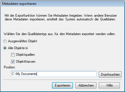

Sie können Metadaten aus der Zeichnung in eine XML-Datei mit der Erweiterung .mtd exportieren. Darüber hinaus wird auch eine Verknüpfungsdatei erstellt und am gleichen Speicherort wie die MTD-Datei gespeichert. Sie können die Option Autom. Aktualisierung im Dialogfeld Optionen für Metadaten festlegen. Ist diese Option aktiviert, wird in der Verknüpfungsdatei der Speicherort der Daten vermerkt, und die exportierten Metadaten werden laufend aktualisiert.
In dieser Übung wird die Karte verwendet, die Sie in Übung 1: Erstellen von Objekten mithilfe von Objektklassen erstellt haben.
So exportieren Sie Metadaten
Navigieren Sie beispielsweise zu dem Ordner, in den Sie die Dateien der Übungslektion kopiert haben.
Verwenden Sie Objektklassen, um die exportierten Metadaten zu organisieren.
Sie haben Metadaten generiert, die Objektklasseninformationen enthalten. Sie haben die Metadaten der Objektklassen exportiert.
