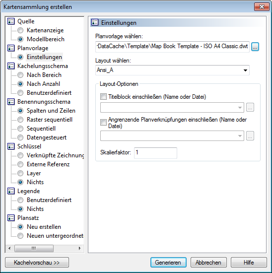

  3. Wechseln Sie vom Aufgabenfenster zur Kartensammlung und klicken Sie auf NeuKartensammlung.
    Für jedes Objekt auf der linken Seite werden auf der rechten Seite Einstellungen angezeigt.
  4. Klicken Sie im Dialogfeld Kartensammlung erstellen für Quelle auf Modellbereich. Bei Bedarf können Sie den Kartensammlungsnamen ändern.
  5. Führen Sie für Planvorlage Folgendes durch.
    • Klicken Sie auf Einstellungen.
    • Klicken Sie auf die Durchsuchen-Schaltfläche für Planvorlage wählen, und navigieren Sie zur von Ihnen erstellten Vorlage (Map Book Template - Inset.dwt).
      Wenn im Dialogfeld das Vorlagenverzeichnis nicht angezeigt wird, gehen Sie zu C:\Dokumente und Einstellungen\Benutzername\Lokale Einstellungen\Anwendungsdaten\Autodesk\AutoCAD Map 3D 2015\R18.2\deu\Template.
    • Lassen Sie für das Layout die Option Ansi_A aktiviert.
    • Aktivieren Sie für Layout-Optionen die Optionen Titelblock einschließen (Name oder Datei) und Angrenzende Planverknüpfungen einschließen (Name oder Datei).
    • Klicken Sie für den Titelblock auf den Nach-unten-Pfeil, und klicken Sie auf Titelblock. Klicken Sie für angrenzende Planverknüpfungen auf den Nach-unten-Pfeil, und klicken Sie auf Adjacent_Arrow_4.
    • Legen Sie als Skalierungsfaktor 5000 fest.
      Anmerkung: Wenn Sie den Skalierungsfaktor nicht festlegen, wird die Kartensammlung viele Kacheln enthalten. Legen Sie daher unbedingt 50000 fest.
  6. Führen Sie für Kachelungsschema Folgendes durch:
    • Klicken Sie auf Nach Bereich.
    • Klicken Sie auf Zu kachelnden Bereich wählen, und ziehen Sie um die Kartenbegrenzungen ein Rechteck.
    • Behalten Sie für die anderen Einstellungen die Standardwerte bei.
  7. Klicken Sie für das Benennungsschema auf Spalten und Zeilen. Behalten Sie für die Einstellungen die Standardwerte bei.
  8. Wählen Sie für Schlüssel die Einstellung Externe Referenz. Suchen Sie die Karte der Hauptansicht, die Sie in der vorherigen Übung erstellt haben, und wählen Sie sie aus.
    Im Haupt-Kartenansichtsfenster wird die Hauptkarte angezeigt, die Sie in der vorherigen Übung erstellt haben.
  9. Klicken Sie für Legende auf Kartenanzeige.
    Im Legenden-Ansichtsfenster wird die Legende angezeigt, die Sie in der vorherigen Übung erstellt haben.
  10. Klicken Sie für Plansatz auf Neu erstellen.
    Erstellen Sie die Karte noch nicht. Lassen Sie das Dialogfeld für die nächste Übung geöffnet.
