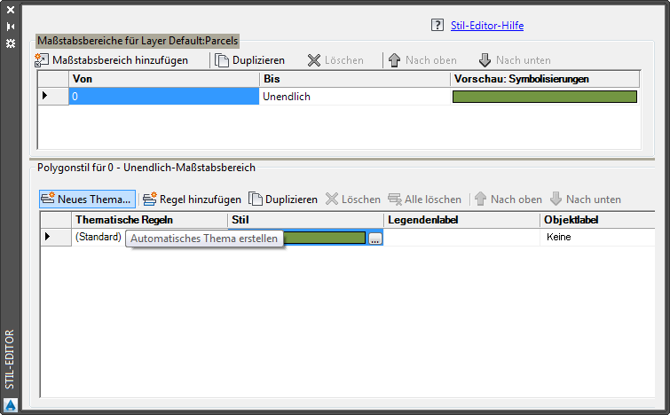

So stilisieren Sie den Parzellenlayer mit einem Thema
Öffnen
Zeichnung.. Ein Thema ist ein Anzeigestil. Sie ordnen Stile für Geodatenobjekte nach Layer zu.
Ist der Stil-Editor fixiert, bewegen Sie den Cursor darauf, um ihn anzuzeigen. Er ist möglicherweise links im Anwendungsfenster fixiert.
Klicken Sie auf Neues Thema, um ein Thema für den Layer Parcels zu definieren.
Um diese Übungslektion fortzusetzen, gehen Sie zu Übung 2: Definieren des Themas.
