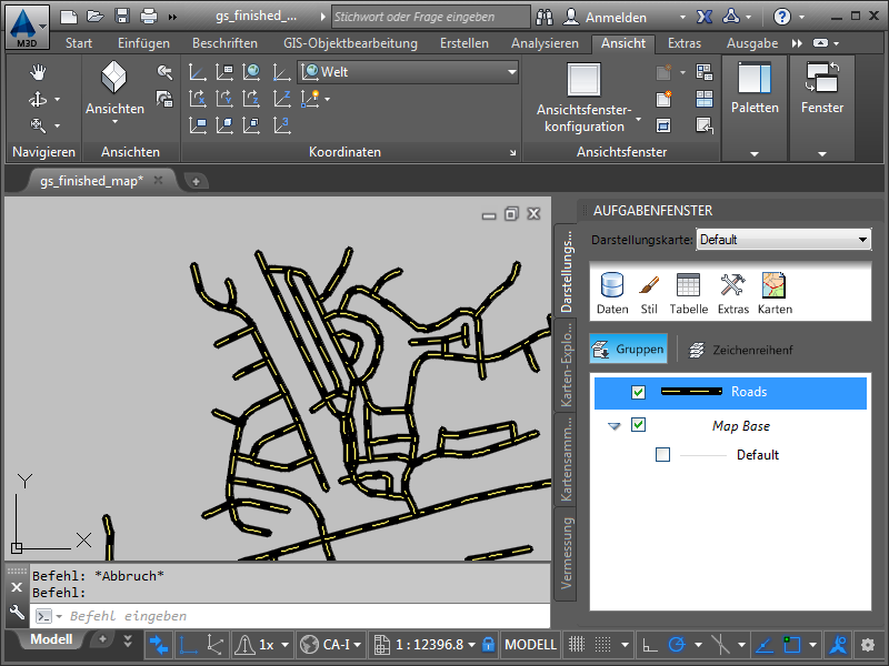

Ändern Sie die Darstellung der Straßen.
Klicken Sie auf die Pfeilschaltfläche im Bild, um zu sehen, wie Sie einen zusammengesetzten Stil für Linien erstellen, die die Standardstile verwenden. Die Schritte für die allgemeine Stilisierung von Linien sind unten im Video aufgeführt. |
So stilisieren Sie die Straßen mit Standardstilen
Wenn Sie die Beispieldaten für diese Übungslektion nicht heruntergeladen haben, sehen Sie sich das Video an.
Wählen Sie den Layer Roads, und klicken Sie auf Stil.
Über der Karte wird das Fenster Stil-Editor geöffnet.
neben Stil, und wählen Sie eine Stärke, eine Farbe und ein Muster für die Straßen aus. Mit den folgenden Schritten erstellen Sie einen realistischen Straßenstil mit gestrichelten gelben Linien
Speichern. Beachten Sie, dass Map-Dateien genau wie AutoCAD-Zeichnungen die Dateierweiterung .dwg aufweisen. Beide Dateitypen haben das gleiche Basisdateiformat.
In der Karte werden die stilisierten Straßen angezeigt.
