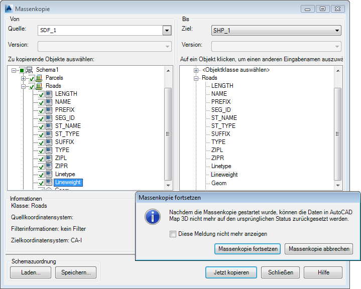

Kopieren Sie den Layer Roads mit der Funktion Massenkopie vom SDF-Format in das SHP-Format.
In dieser Übung wird die mit der Vorlage map2d.dwt in Übung 1: Herstellen einer Verbindung zu einem neuen SHP-Dateiordner erstellte und veränderte Karte verwendet.
So kopieren Sie den Layer Roads in das SHP-Format
Massenkopie.
Verwenden Sie den Befehl Massenkopie, um Daten von einem Geodatenformat in ein anderes zu konvertieren.
Wenn Sie durch Meldungen darauf hingewiesen werden, dass einige Eigenschaftennamen zu lang sind, kürzen Sie diese, und klicken Sie erneut auf Jetzt kopieren.
Kopieren Sie die Daten vom SDF-Format in das SHP-Format.
Die Daten aus der SDF-Datei werden in die neue SHP-Datei kopiert.
Sie haben die Daten aus den SDF-Layern in das SHP-Format kopiert.
