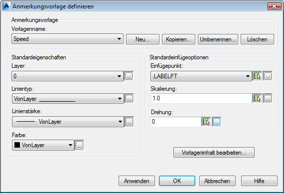

  1. Klicken Sie auf BeschriftenKartenanmerkungVorlage definieren.
  2. Gehen Sie im Dialogfeld Anmerkungsvorlage definieren wie folgt vor:
    • Wählen Sie im Abschnitt Anmerkungsvorlage unter Vorlagenname Speed aus.
    • Klicken Sie auf Vorlageninhalt bearbeiten.
      Klicken Sie unten rechts im Dialogfeld auf Vorlageninhalt bearbeiten.

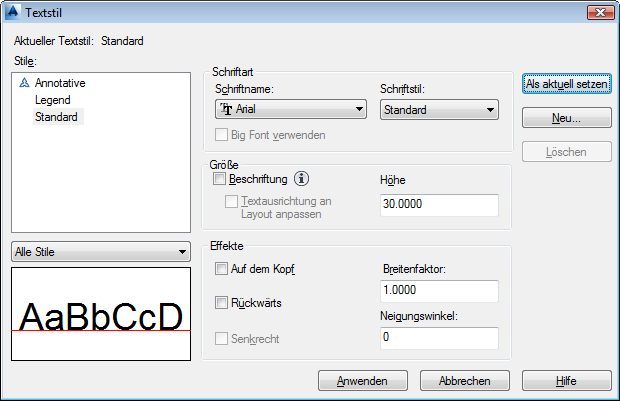

  4. Gehen Sie im Dialogfeld Textstil wie folgt vor:
    • Geben Sie im Abschnitt Größe unter Höhe 30 ein.
    • Klicken Sie auf Anwenden.
      Weisen Sie der neuen Textzeile dieselbe Größe zu wie der ersten.
    • Schließen Sie das Dialogfeld Textstil.

    Das Dialogfeld Anmerkungsvorlage definieren wird angezeigt.
  12. Klicken Sie im Dialogfeld Anmerkungsvorlage definieren auf OK.
