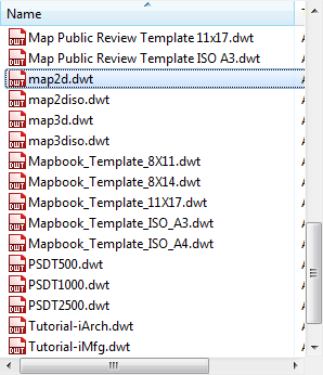

Zeichnung.
Wählen Sie map2d.dwt.
Bei dieser Datei handelt es sich um eine AutoCAD-Vorlage, die für die Verwendung mit zweidimensionalen Karten in AutoCAD Map 3D konzipiert ist.
