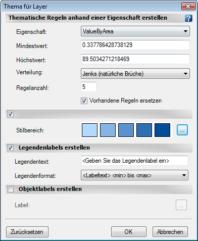

  1. Wählen Sie in der Darstellungsverwaltung den Layer Parcels, und klicken Sie auf Stil.
  2. Klicken Sie im Stil-Editor auf Neues Thema.
  3. Wählen Sie im Dialogfeld Polygonthema unter Eigenschaft den Eintrag ValueByArea.
  4. Wählen Sie unter Verteilung die Option Jenks (natürliche Brüche).
    Mit der Jenks'schen Verteilungsmethode werden Objektbereiche an den natürlichen Brüchen gruppiert, sodass Objekte mit ähnlichen Werten zusammengefasst werden. Mit dieser Methode werden die natürlichen Gruppierungen der Daten erkannt, anstatt erzwungene Bruchpunkte zu erstellen.
  5. Klicken Sie unter Thema auf Polygone anwenden auf neben Stilbereich, und legen Sie für Füllfarbe den Bereich mit zwei beliebigen Farben fest.
    • Wählen Sie das Füllobjekt für den Stil (das untere Objekt unter Symbol und Stil).
    • Klicken Sie unter Füllfarbe auf den Pfeil für die einzelnen Farben, und wählen Sie zwei neue Farben.
    Der Stilbereich ist ein Farbübergang zwischen zwei von Ihnen angegebenen Farben.
  6. Klicken Sie zweimal auf OK, um zumStil-Editor zurückzukehren.
