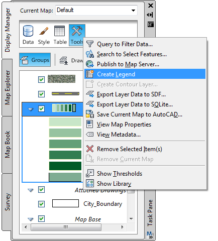

  5. Klicken Sie auf ExtrasLegende erstellen.
    Verwenden Sie das Menü Extras in der Darstellungsverwaltung, um eine Legende zu erstellen.
  6. Suchen Sie in der Karte einen leeren Bereich für die Legende.
  7. Klicken Sie an die Stelle, an der die Legende erscheinen soll.
    Beachten Sie, dass jeder in der Darstellungsverwaltung aufgeführte Layer automatisch mit seiner kennzeichnenden Farbe in der Legende angezeigt wird. Die Elemente werden in der Reihenfolge aufgelistet, in der sie in der Darstellungsverwaltung angezeigt werden.
