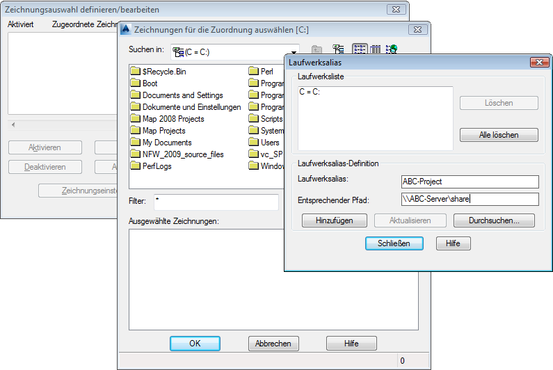

Quellzeichnungen anhängen. Dieser Name darf nur alphanumerische Zeichen (einschließlich Bindestrich und Unterstrich) enthalten. Leerzeichen oder Doppelpunkte sind nicht zulässig. Das erste Zeichen muss ein Buchstabe sein. So kann der Aliasname beispielsweise "TutorialData" lauten.
Geben Sie im Dialogfeld Laufwerksalias einen Aliasnamen und den eigentlichen Pfad, für den das Alias steht, an.
Verwenden Sie in dieser Übung den Pfad zu dem Ordner, in den Sie die Dateien für die Übungslektionen kopiert haben.
Der Speicherort der Zeichnung wird nun dem Alias des Laufwerks zugewiesen. Sie können jetzt die Zeichnungen in diesem Ordner ohne Angabe weiterer Aliasnamen öffnen.
