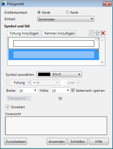

So stilisieren Sie die Parzellen in der Karte
  1. Wählen Sie in der Darstellungsverwaltung den Layer Parcels, und klicken Sie auf Stil.
  2. Klicken Sie im Stil-Editor auf die Farbe unter Stil.
  3. Wählen Sie im Dialogfeld Polygonstil das Füllobjekt aus.
  4. Verschieben Sie den Schieberegler Transparenz auf 128.
  5. Wählen Sie für die Füllfarbe einen hellen Farbton aus.
    Ändern Sie die Vordergrundtransparenz des Parzellen-Layers.
  6. Klicken Sie auf Anwenden und dann auf Schließen.
  7. Schließen Sie den Stil-Editor.
    Der Parzellen-Layer wird über die Oberfläche gelegt. Da er transparent ist, ist die Oberfläche zu sehen.
