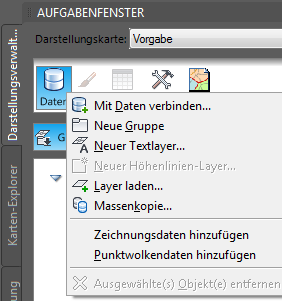

  1. Klicken Sie in der Darstellungsverwaltung auf DatenMit Daten verbinden.
    Wechseln Sie zur Darstellungsverwaltung, um eine Verbindung zu Daten herzustellen.

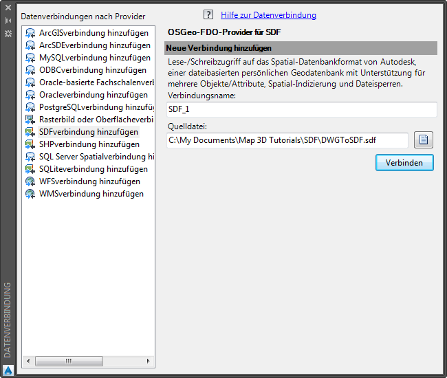

  2. Wählen Sie im Fenster Datenverbindung unter Datenverbindungen nach Provider den Eintrag SDF-Verbindung hinzufügen.
  3. Klicken Sie auf neben Quelldatei unter Neue Verbindung hinzufügen.
  4. Öffnen Sie die SDF-Datei, die Sie in Lektion 1: Konvertieren von Zeichnungslayern in Objektklassen.
    Stellen Sie eine Verbindung zu der erstellten SDF-Datei her.
  5. Klicken Sie auf Verbinden.

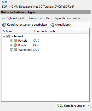

  6. Wählen Sie alle Objektklassen aus.
    Jeder Layer aus der Originalkarte wird als eigene Objektklasse aufgeführt.
  7. Klicken Sie auf Zu Karte hinzufügen.
  8. Schließen Sie das Fenster Datenverbindung.
