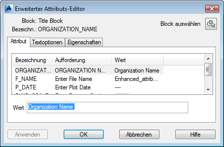

  1. Doppelklicken Sie auf den Rahmen des Titelblocks, um den erweiterten Attribut-Editor anzuzeigen.
    Sie können jede beliebige Eigenschaft des Titelblocks ändern.
    Anmerkung: Der Titelblock wird im unteren Teil des Blocks auf der rechten Seite des Layouts angezeigt. Wenn Sie versehentlich auf ein Ansichtsfenster im Titelblock doppelklicken, klicken Sie mit der rechten Maustaste auf das Ansichtsfenster, und wählen Sie Ansichtsfenster minimieren.
  2. Ändern Sie den Organisationsnamen.
    ORGANIZATION_NAME ist ein Textfeld, dessen Standardwert "Organization Name" ist. Sie können diesen Standardwert ersetzen, indem Sie einen anderen Namen eingeben.
    • Klicken Sie auf die Registerkarte Attribut und dann auf das Feld ORGANIZATION_NAME.
    • Als Wert geben Sie den Namen Ihrer Organisation ein.
    • Klicken Sie im Erweiterten Attribut-Editor auf Anwenden.

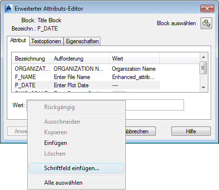

  3. Ändern Sie den Plotdatumseintrag.
    P_DATE (Plotdatum) ist eine Variable, die abhängig von einem Feld automatisch aktualisiert werden kann. In diesem Beispiel legen Sie für P_DATE das Datum fest, an dem die Zeichnung zuletzt bearbeitet wurde.
    • Klicken Sie auf die Registerkarte Attribut und dann auf das Feld P_DATE.
    • Klicken Sie mit der rechten Maustaste auf das Feld Wert am unteren Rand des Dialogfelds (derzeit enthält es den Wert "---"), und wählen Sie Feld einfügen.
      Klicken Sie mit der rechten Maustaste auf den Wert, um ein Feld einzufügen.
    • Wählen Sie im Dialogfeld Feld unter Feldnamen den Eintrag Aktuelles Planrevisionsdatum.
    • Wählen Sie unter Format die Option Anfangsbuchstaben groß.
    • Klicken Sie auf OK.
