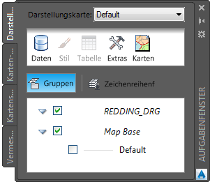

So fügen Sie ein Bild zu einem neuen Layer in der Darstellungsverwaltung hinzu
Rasterbild.
Jetzt wird REDDING_DRG in der Darstellungsverwaltung als Layer aufgeführt.
Speichern.
Das Rasterbild wird nicht mehr in der Zeichnung angezeigt.
Sie haben das Aussehen des Bilds in der Zeichnung angepasst, ohne die eigentliche Bilddatei zu bearbeiten. Sie haben das Bild zu einem Layer in der Darstellungsverwaltung hinzugefügt, sodass Sie es schnell ein- und ausblenden können.
