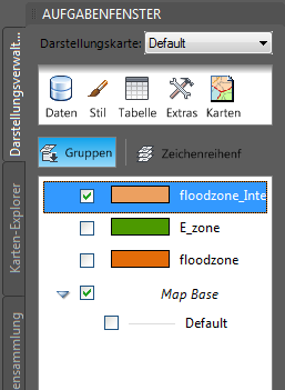

  4. Klicken Sie auf die Registerkarte Darstellungsverwaltung des Aufgabenfensters.
  5. Deaktivieren Sie die Kontrollkästchen für die ursprünglichen Layer für die Hochwasserzone und die Geschäftszone, sodass nur noch der Überlagerungslayer in der Karte angezeigt wird.
    Blenden Sie alle Layer außer der Überlagerung aus.
