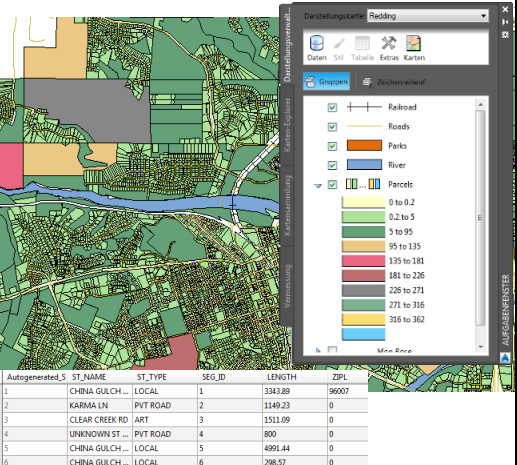

Stellen Sie eine Datenverbindung über das Aufgabenfenster her.
  • Wählen Sie die Datenquelle aus.
  • Wählen Sie die Objektklassen aus, die Sie der Karte hinzufügen möchten.
  • Jede hinzugefügte Objektklasse wird in der Darstellungsverwaltung als Layer angezeigt.
Die Layer in der Darstellungsverwaltung stellen die Datenquellen dar, mit denen diese Karte verknüpft ist. In der Datentabelle können Sie die Informationen für einzelne Elemente in einem Layer bearbeiten.

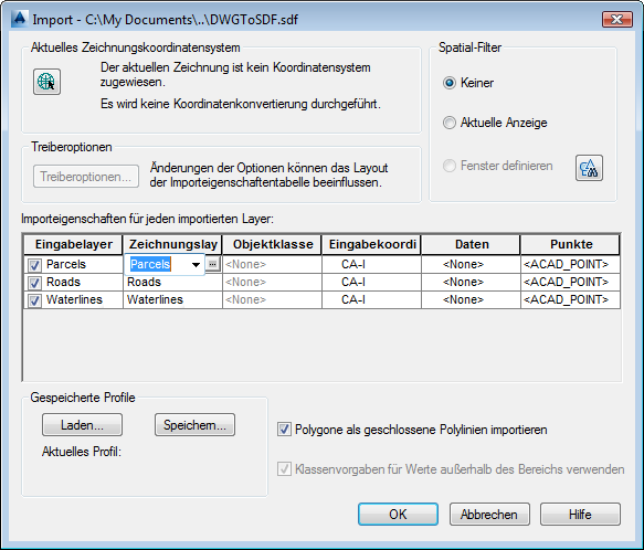

Importieren von Daten
Sie können Daten auch importieren, anstatt eine Verbindung zu diesen herzustellen. Beim Import wird die Verbindung zur Quelle unterbrochen und eine "Momentaufnahme" der Daten zur Karte hinzugefügt. Wenn die Daten anschließend geändert werden, werden diese Änderungen nur durch einen erneuten Import der Daten in die Karte übernommen. Die Aktualisierung von importierten Daten in der Quelle ist nicht möglich. Ähnlich werden beim Exportieren der Daten nur die aktuellen Daten exportiert. Die Verbindung mit den aktiven Daten geht verloren.
Sie können importierte Daten in Ihrer Karte strukturieren. Weisen Sie Layern oder Objektklassen Daten zu. Fügen Sie Objektdatentabellen Attributdaten hinzu. Weisen Sie ein Koordinatensystem zu. Geben Sie für Punkte das Format Punkte, Text oder Blöcke an.
Sie können Daten lesen, schreiben und zwischen Standardformaten konvertieren.

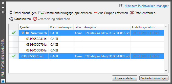

Hinzufügen von Punktwolkendaten
Fügen Sie Punktwolkendaten aus LiDAR Aerial Survey-Dateien (.LAS) oder ASCII-Dateien (.xyz) hinzu.
Hinzufügen von Punktwolkendaten mit dem Punktwolken-Manager
