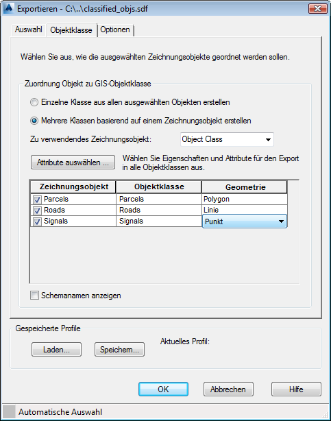

  6. Klicken Sie im Dialogfeld für den Export auf die Registerkarte Objektklasse, und gehen Sie wie folgt vor:
    • Klicken Sie unter Zuordnung Objekt zu GIS-Objektklasse auf Mehrere Klassen basierend auf einem Zeichnungsobjekt erstellen.
    • Wählen Sie als Zu verwendendes Zeichnungsobjekt Objektklasse aus.
    • Klicken Sie auf Attribute auswählen.
  7. Erweitern Sie im Dialogfeld Attribute auswählen das Element Objektklassen, und wählen Sie alle drei Objektklassen aus. Klicken Sie auf OK.
    Die neue SDF-Datei enthält für jede ausgewählte Objektklasse eine GIS-Objektklasse. Die Eigenschaften der einzelnen GIS-Objektklassen entsprechen den Attributen der entsprechenden Objektklasse.
  8. Geben Sie auf der Registerkarte Objektklasse im Dialogfeld für den Export unter Zuordnung Objekt zu GIS-Objektklasse den entsprechenden Geometrie-Eintrag an:
    • Für Roads wählen Sie Linie aus.
    • Für Parcels wählen Sie Polygon aus.
    • Für Signals wählen Sie Punkt aus.
    Verwenden Sie Objektklassen, um GIS-Objektklassen zu erstellen, indem Sie die einzelnen Geometrietypen angeben.
  9. Klicken Sie auf OK.
