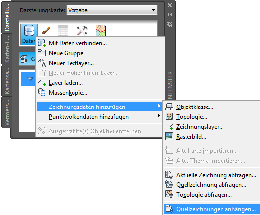

  2. Klicken Sie in der Datei build_map1.dwg in der Multifunktionsleiste am oberen Rand des Anwendungsfensters auf StartDatenAnhängen.
    Sie können auch die Darstellungsverwaltung verwenden, um eine AutoCAD-Zeichnungsdatei anzuhängen.
  3. Klicken Sie im Dialogfeld Zeichnungsauswahl definieren/bearbeiten auf Anhängen.
  4. Wechseln Sie zu dem Ordner in Eigene Dateien, in den Sie die Beispieldateien kopiert haben, und wählen Sie Counties.dwg.
  5. Klicken Sie auf Hinzufügen und anschließend auf OK.
  6. Klicken Sie im Dialogfeld Zeichnungsauswahl definieren/bearbeiten auf OK, um die Zeichnungsdatei an die Karte anzuhängen.
    Wenn Sie eine Zeichnung zuordnen, wird diese nicht in der Darstellungsverwaltung aufgeführt und nicht in der Karte angezeigt. Allerdings wird Sie auf der Registerkarte Karten-Explorer des Aufgabenfensters unter Aktuelle Zeichnung angezeigt.
