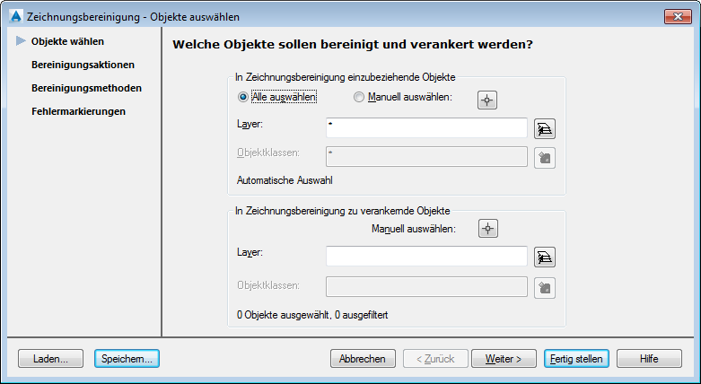

  5. Legen Sie fest, welche Objekte bereinigt werden sollen. In diesem Fall werden alle Objekte bereinigt.
    • Aktivieren Sie im Dialogfeld Zeichnungsbereinigung - Objekte auswählen unter In Zeichnungsbereinigung einzubeziehende Objekte die Option Alle auswählen.
    • Vergewissern Sie sich, dass im Feld Layer ein Sternchen (*) steht.
      Legen Sie fest, dass alle Objekte bereinigt werden.
    • Klicken Sie auf Weiter.

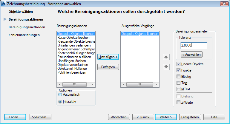

  6. Gehen Sie im Dialogfeld Zeichnungsbereinigung - Vorgänge auswählen wie folgt vor:
    • Wählen Sie Doppelte Objekte löschen aus, und klicken Sie auf Hinzufügen.
    • Wählen·Sie·in·der·Liste·Ausgewählte Vorgänge den Eintrag Doppelte Objekte löschen aus, und geben Sie unter Bereinigungsparameter 2 als Toleranz ein.
      Alle Objekte, die innerhalb von zwei Zeichnungseinheiten beieinander liegen, werden als doppelt angesehen. AutoCAD Map 3D verwendet kein vordefiniertes System für Maßeinheiten wie Meter oder Zoll. So kann ein Abstand von einer Einheit beispielsweise einen Zentimeter, einen Fuß oder eine Meile in realen Einheiten repräsentieren.
      Jeder Vorgang verfügt über seine eigenen Parameter.
    • Wählen Sie unter Optionen die Option Interaktiv aus, um die Fehler einzeln zu überprüfen.

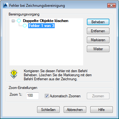

    Die Zeichnungsbereinigung sucht die Fehler in der Zeichnung. Anschließend wird das Dialogfeld Fehler bei Zeichnungsbereinigung angezeigt. In diesem Dialogfeld werden die Fehler nach Fehlertyp sortiert. Doppelte Objekte löschen ist hervorgehoben.
    Falls Sie die Fehler vor der Korrektur genauer überprüfen möchten, erweitern Sie den Eintrag Doppelte Objekte löschen. Falls Sie alle doppelten Objekte auf einmal bereinigen möchten, ohne sie näher zu überprüfen, wählen Sie den Eintrag Doppelte Objekte löschen aus, ohne ihn zu erweitern, und klicken auf Alle beheben.
  9. Gehen Sie im Dialogfeld Fehler bei Zeichnungsbereinigung wie folgt vor:
    • Erweitern Sie den Eintrag Doppelte Objekte löschen, um zu überprüfen, wie viele doppelte Objekte gefunden wurden.
    • Klicken Sie auf Fehler 1 von 3.
      Der erste Fehler wird in der Karte vorübergehend markiert, sodass Sie ihn leicht erkennen können.
    • Klicken Sie auf Beheben, um diesen Fehler zu berichtigen und zum nächsten Fehler überzugehen.
    • Klicken Sie so oft auf Beheben, bis alle doppelten Objekte gelöscht wurden.
