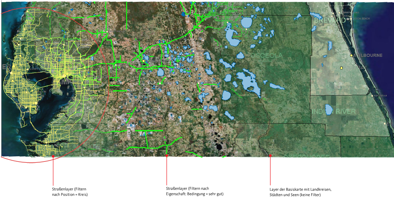

Mit einem Eigenschaftenfilter und einem Positionsfilter können Sie die Straßenbedingungen in einem kreisförmigen Gebiet anzeigen.
Mit Abfragen können Sie Daten beim Hinzufügen zur Karte filtern. Sie können Daten auch filtern, nachdem Sie sie zur Karte hinzugefügt haben. Mit einer Abfrage können Sie z. B. einen Datenteilsatz auswählen.
Verwenden Sie Geodaten- und DWG-Abfragen, um ein GIS-Objekt oder AutoCAD-Objekt basierend auf Speicherort, Eigenschaften oder Attributdaten, die aus einer anderen Quelle damit verknüpft sind, zu suchen.
Sie können eine Abfrage auf jeden beliebigen Objektlayer in der Darstellungsverwaltung anwenden.
