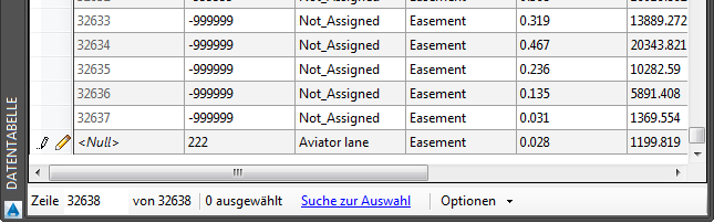

  2. Klicken Sie in die neue leere Zeile in der Datentabelle.
    Wenn die Datentabelle minimiert oder an der linken Seite des Anwendungsfensters verankert ist, klicken Sie auf sein Symbol für Anzeigen/Ausblenden, um sie anzuzeigen. Gehen Sie an das untere Ende der Datentabelle , um den neuen Eintrag zu sehen.
  3. Füllen Sie die Datenfelder für diese Parzelle aus.
    Orientieren Sie sich an den anderen Einträgen, um eine logische Struktur für die Einträge in jede Spalte zu übernehmen.

Sie haben eine neue Parzelle hinzugefügt und die Parzellendaten aktualisiert, um Ihre Änderungen zu übernehmen.
Ein neuer Eintrag für die Datentabelle
