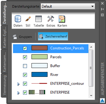

  7. Klicken Sie in der Darstellungsverwaltung auf Zeichnungsreihenfolge.
  8. Stellen Sie sicher, dass die Zeichnung dieser Abbildung entspricht:
    Mit Zeichnungsreihenfolge können Sie die Überlagerung von Layern ändern.
Aktueller Stand
Die Karte zeigt nun das Rasterbild an, über das die Straßen, der ursprüngliche Parzellen-Layer und die Baugebiet-Parzellen gelegt sind.
