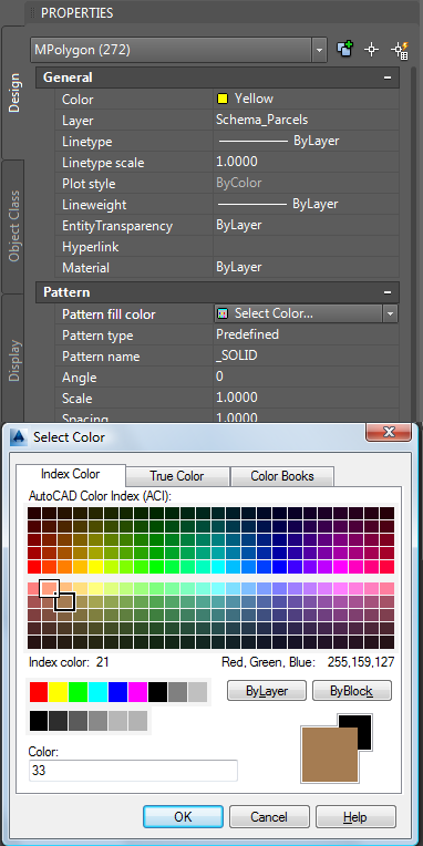

  4. Klicken Sie mit der rechten Maustaste auf eine der ausgewählten Parzellen, und klicken Sie auf Eigenschaften.
  5. Klicken Sie in der Eigenschaftenpalette in das FeldFüllfarbe für Muster (unter Muster auf der Registerkarte Design), und wählen Sie eine andere Farbe aus.
    Ändern Sie über die Eigenschaftenpalette die Füllfarbe aller Objekte der Objektklasse Parcels.
