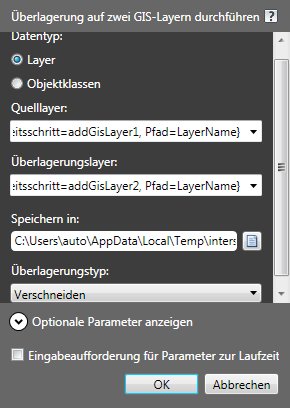

. Beispiel: Beim Arbeitsablauf Überlagerung müssen Sie den Datenspeicher angeben, zu dem eine Verbindung hergestellt werden soll.
Wenn der Arbeitsablauf Parameter für eine oder mehrere Arbeitsschritte erfordert, wird eine Eingabeaufforderung angezeigt.
 , um zu der Datei zu navigieren.
, um zu der Datei zu navigieren. Der Arbeitsablauf führt die definierten Arbeitsschritte aus und zeigt das Ergebnis an.
Beispiel: Der vordefinierte Arbeitsablauf Überlagerung stellt eine Verbindung mit den angegebenen Datenspeichern her, führt die Überlagerung aus und zeigt die daraus resultierenden Layer in Ihrer Karte an. Die Überlagerung selbst wird in der angegebenen SDF-Datei gespeichert. AutoCAD Map 3D stellt eine Verbindung mit dieser SDF-Datei her und fügt einen Darstellungsverwaltungs-Layer dafür hinzu. Die Verbindungen werden in den Fenstern Karten-Explorer und Datenverbindung angezeigt.
