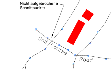

Verwenden Sie Kreuzende Objekte brechen, um nach Objekten zu suchen, die einander ohne Knoten an der Kreuzung schneiden. Anschließend können Sie diese kreuzenden Objekte brechen und an der Kreuzung einen Knoten erstellen. Mit diesem Vorgang wird ein komplexes System von Linien, Bogen, Kreisen und Polylinien an den Kreuzungen in einzelne, eindeutige Objekte aufgebrochen.
Die Verwendung dieses Vorgangs ist besonders beim Erstellen einer Netztopologie oder bei der Verwendung von topografischen Konturlinien vorteilhaft. Das erste Beispiel zeigt vier lineare Objekte in einer Netztopologie, die als zwei lineare Objekte digitalisiert wurden. Nach Verwendung der Funktion Kreuzende Objekte brechen werden aus den linearen Objekten vier separate Objekte, die sich an einem gemeinsamen Punkt schneiden.
Mit dieser Option werden alle sich kreuzenden Linien und Polylinien aufgebrochen.
Geschlossene Objekte wie Konturlinien und Seen können mit den Vorgängen Kreuzende Objekte brechen und Überlängen löschen bereinigt werden. Erstellen Sie mit der Option Kreuzende Objekte brechen zunächst separate Objekte, und aktivieren Sie dann Kurze Objekte löschen, oder verwenden Sie den Befehl LÖSCHEN. Prüfen Sie, ob die nach dem Bearbeiten erstellte Form Ihren Vorstellungen entspricht, und vergewissern Sie sich, dass kein verzerrter, geschlossener Bereich erstellt wurde.
