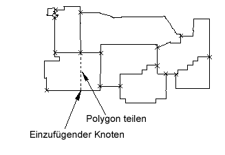

Die Bearbeitungen an dieser Flächentopologie bestehen im Hinzufügen eines Knotens und dem anschließenden Teilen des Polygons durch eine Verknüpfung.
