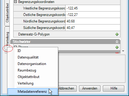

- Klicken Sie auf der linken Seite des Metadaten-Editors auf die Registerkarte für den Abschnitt, den Sie bearbeiten möchten. Wenn auf dem Bildschirm nicht alle Registerkarten angezeigt werden, führen Sie einen der folgenden Schritte durch: - Verlängern Sie den Metadaten-Editor.
- Klicken Sie auf die Kante der untersten Registerkarte, und wählen Sie im angezeigten Menü die gewünschte Registerkarte aus.
