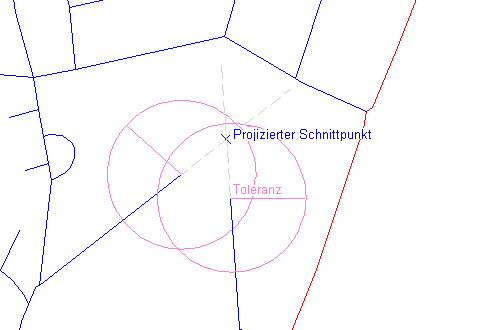

Mit Angenommener Schnittpunkt können Sie zwei Objekte suchen, die sich nicht kreuzen, die jedoch innerhalb eines bestimmten Toleranzradius entlang ihrer natürlichen Pfade verlängert werden können, um sich an einem projizierten Punkt zu schneiden.
Die Toleranz wird als Radiusabstand vom Ende der beiden Verknüpfungen verwendet. Wenn die Endpunkte der Objekte und der angenommene Schnittpunkt innerhalb des bestimmten Toleranzabstands liegen und die Objekte ohne Richtungsänderung verlängert werden können, werden die Objekte bis zum angenommenen Schnittpunkt verlängert.
Objekte, die sich bei einer Verlängerung entlang ihrer natürlichen Pfade und innerhalb des Toleranzabstands schneiden würden, werden bis zu ihrem projizierten Schnittpunkt verlängert.
