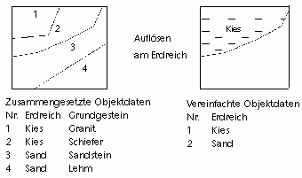

Auflösen von Polygonen
Beim Auflösen einer Topologie wird für alle Grenzlinien zwischen Polygonen überprüft, ob sich die Werte im Feld Auflösen entsprechen. AutoCAD Map 3D Wenn dies der Fall ist, werden die Grenzlinie und einer der Zentroide gelöscht. Mit Ausnahme von Auflösen nach werden alle Objektfelder sowie alle neuen Topologiefelder entfernt.
Wenn in benachbarten Polygonen das Feld Auflösen nach nicht enthalten ist, wird die Grenzlinie nicht aufgelöst, und das Ergebnispolygon enthält für dieses Feld einen leeren Wert.
