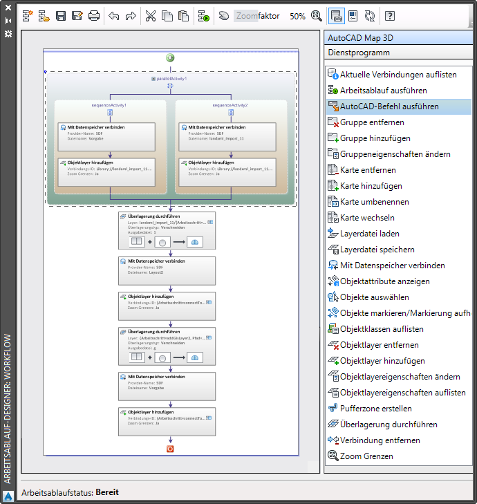

Die Arbeitsschritte des Arbeitsablaufs werden im Arbeitsablauf-Designer in einem Diagramm angezeigt.
Dienstprogramm- und AutoCAD Map 3D-Aktivitäten
Das Aktivitätsfenster auf der rechten Seite des Arbeitsablauf-Designers enthält zwei Kategorien von Aktivitäten. AutoCAD Map 3D-Aktivitäten sind spezifisch für AutoCAD Map 3D (einschließlich einer Aktivität, die führt AutoCAD-Befehle ausführt).

Parallele Aktivitäten und Reihenfolge-Aktivitäten
Parallele Arbeitsschritte in einem Arbeitsablauf sind voneinander unabhängig. Beispiel: Bei der Verbindung zu zwei Datenspeichern können Sie durch parallele Verbindungen sicherstellen, dass die zweite Verbindung auch dann ausgeführt wird, wenn bei der ersten ein Fehler auftritt.
Eine Reihenfolge-Aktivität hängt jeweils von vorangehenden Aktivitäten ab. Beispiel: Die parallele Aktivität auf der obersten Ebene des Überlagerungsarbeitsablaufs enthält zwei Gruppen von Reihenfolge-Aktivitäten. Jede dieser Arbeitsschritte stellt eine Verbindung mit einem bestimmten Datenspeicher her und erstellt dann einen Layer für diesen Datenspeicher. Wenn die Verbindung fehlschlägt, kann der Layer nicht erstellt werden.
Festlegen von Arbeitsschritt-Parametern
Jeder Arbeitsschritt in einem Arbeitsablauf weist eine Reihe von Parametern auf. Sie haben die Möglichkeit, Vorgaben festzulegen und anzugeben, dass zur Laufzeit des Arbeitsablaufs entsprechende Eingabeaufforderungen angezeigt werden. Die Person, die den Arbeitsablauf ausführt, kann dann die Vorgabewerte durch andere Werte ersetzen. Beispiel: Sie können Vorgabe-Datenspeicher für eine Überlagerung festlegen, die dann von anderen Benutzern bei der Ausführung des Arbeitsablaufs durch andere Datenspeicher ersetzt werden können.
Einige Parameter müssen angegeben werden. Beispiel: Bei der Aktivität Mit Datenspeicher verbinden müssen der Provider-Name und der Speicherort des Datenspeichers angegeben werden, zu dem eine Verbindung hergestellt werden soll. Andere Parameter sind optional, beispielsweise der Anzeigename für den Arbeitsschritt. Alle optionalen Parameter weisen Vorgabewerte auf, die Sie ändern können.
Anmerkung: Der Parameter Anzeigename ist zwar optional, es ist jedoch empfehlenswert, alle Arbeitsschritte zu benennen. Sind die Aktivitäten nicht benannt sind, besteht Verwechslungsgefahr, wenn Sie den Parameter einer Aktivität an die Ausgabe einer vorangehenden binden. Weitere Informationen finden Sie im folgenden Abschnitt.
Binden von Parametern
Häufig ist eine Reihenfolge-Aktivität an eine vorherige Aktivität gebunden. Wenn Sie eine Aktivität binden, legen Sie damit fest, dass ihre Parameter das Ergebnis einer vorangehenden Aktivität sind. Beispielsweise können Sie die Ausgabe einer Aktivität verwenden, die einen Layer als Quelllayer für einen nachfolgenden Überlagerungsschritt erstellt.
Sie können den Parameter eines Arbeitsschritts an eine Eigenschaft eines vorangehenden Arbeitsschritts binden.
