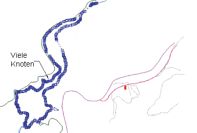

Wenn Karten digitalisiert werden, werden Kanten möglicherweise detaillierter definiert als notwendig. Mit Objekte vereinfachen kann die Komplexität von Konturlinien, Flüssen und Küstenlinien reduziert werden. Durch das Vereinfachen von Objekten, auch Generalisieren oder Ausdünnen genannt, wird die Anzahl der Punkte einer komplexen Linie verringert.

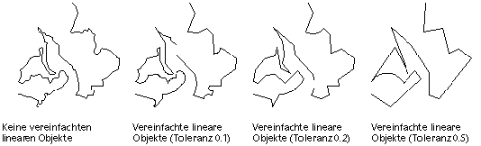

Die dünne schwarze Linie gibt die ursprüngliche Polylinie wieder, die gepunkteten roten Linien veranschaulichen die Toleranz und die blauen Striche und Punkte zeigen die Ergebnisse.
Beim Vereinfachen linearer Objekte werden unter Beibehaltung des Toleranzkorridors möglichst viele Punkte einer Polylinie gelöscht.
Eine vereinfachte Küstenlinie bei unterschiedlichen Toleranzeinstellungen
