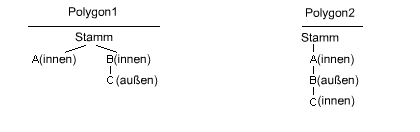

Die folgende Abbildung zeigt zwei Polygonobjekte, die über je drei Grenzlinien verfügen. Das links dargestellte Polygon verfügt über zwei einzelne äußere Grenzlinien und eine innere Grenzlinie. Die innere Grenzlinie ist in der zweiten einzelnen äußeren Grenzlinie verschachtelt. Das rechts dargestellte Polygon verfügt ebenfalls über zwei äußere und eine innere Grenzlinie. Die zweite äußere Grenzlinie ist jedoch in der inneren Grenzlinie verschachtelt.
Polygonobjekte behalten ihre Baumstruktur bei, damit Grenzlinien kontrollierbar und Verschachtelungsebenen identifizierbar bleiben. Die nachfolgende Abbildung zeigt die Baumstrukturen für die beiden oben dargestellten Objekte. Die erste Polygon-Baumstruktur verfügt über zwei Verzweigungen, während die zweite Polygon-Baumstruktur nur eine Verzweigung aufweist.
