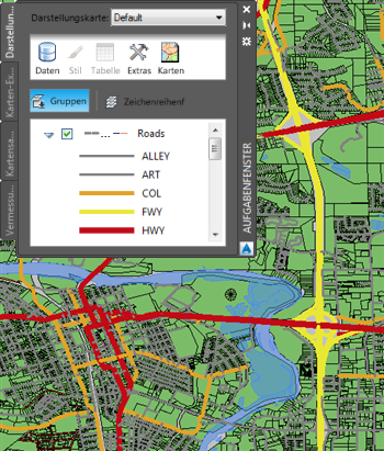

Die Anzeige der Objekte im Objektlayer kann basierend auf den Eigenschaften oder den mit den Objekten verknüpften Attributen variieren.
Ein Thema für einen Punktlayer kann zum Beispiel Standorte von Geschäften mit einem anderen Symbol für jeden Geschäftstyp anzeigen. Ein Thema für einen Polygonlayer kann für jede Flächennutzungsklassifizierung eine andere Farbschattierung anzeigen.
Thema, das die Straßen nach Straßentyp kennzeichnet
Ein Thema für einen Objektlayer verfügt über verschiedene Maßstabsbereiche und jeweils dazugehörige Regeln. Wenn Sie zum Beispiel Themen nach Parzellengrößen anwenden, geben die Maßstabsbereiche die verschiedenen Parzellengrößen an. Der erste Bereich kann beispielsweise Parzellen zwischen 100 und 450 Quadratmeter anzeigen, der zweite Bereich Parzellen zwischen 451 und 900 Quadratmeter usw. Die erste Regel beschreibt, wie der erste Bereich in der Karte angezeigt wird. Beispielsweise können die kleinsten Parzellen in hellen Farben angezeigt werden, und für größere Parzellen können immer dunklere Farben verwendet werden.
Regeln können einen visuellen Stil, ein Legendenlabel und ein Objektlabel enthalten.
Wenn ein Layer gezeichnet wird, wird jedes Objekt mit den Regeln in der angegebenen Reihenfolge verglichen. Die erste Regel, die auf das Objekt zutrifft, gibt den Stil und das Legendenlabel für dieses Objekt an. Ein Standard- oder leeres Label gilt für alle Objekte und definiert den Stil für Objekte, auf die keine der vorhergehenden Regeln zutrifft. Ein ordnungsgemäß entworfenes Thema enthält nur eine Standardregel, die als Letztes in der Liste aufgeführt ist.
